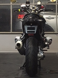

Saubere Arbeit, Hero65.
Hier ist meine Lösung ohne Absägen, wie im Post vom 24.02.2017 (die beiden Kühe) angekündigt.
Erläuterung siehe dort: Touratech-Blech oben ca. ein Drittel abgesägt, Kante lackiert, mit Zwei Schrauben befestigt so dass man gerade noch an das Schloss kommt, Nummernschild wird nach Winterpause Anfang April per Velcro wieder angepappt (hält bombensicher). Kürzer geht es nicht, und dank der Biegungen des cleveren Touratech-Blechs bleibt Besatzung vor Heckspritzer verschont.

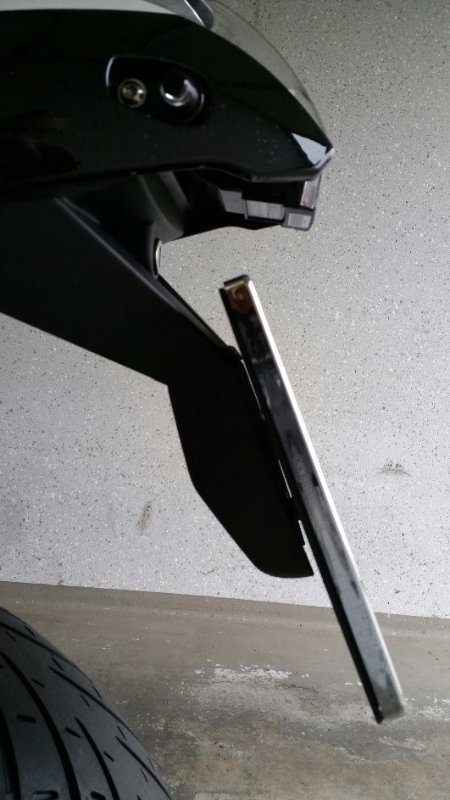

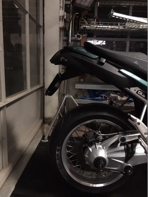

Mich würde interessieren, wie deine Lösung von der Seite ausschaut, vielleicht auch von unten.
Ist immer interessant auch andere Lösungswege zu sehen. 🤗
Bei mir reicht die untere Abdeckung des Sitzbankschlosses bis zur Montageplatte für das Kennzeichen. Insofern läßt sich bei mir auch nichts mehr (ohne größeren Eingriff und deutlichen Mehraufwand) kürzen.
P.S.: Die Unterkante des Nummernschilds (ca. 20 Grad Neigung) endet bei mir jetzt im Lot mit dem Hinterradreifen und hat ausreichend "Luft" für den Federweg.

Hier der Winkel: entspricht demjenigen der Serienhalterung.
Ciao, Philipp
