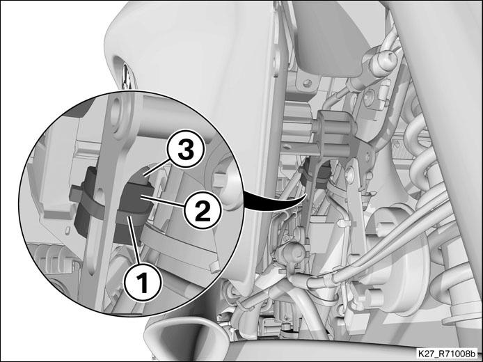

Also, wenn ich mich mal einmischen darf. Laut Werkstatthandbuch sitzt der Stecker direkt hinter den Tankhalter rechts(keine Ahnung wie man dieses Schwarze runde Teil nennt), aber leider kann ich da nix finden.
Gibt es da vielleicht ein Foto von jemandem....., oder muß ich doch den Tank herunternehmen.

Die Plastikverkleidung vor dem Tank musst Du schon entfernen.
Achte mal darauf, wo im Bild die Hupe sitzt.
Ist da ein Copyright drauf?
Wenn ja, bitte löschen.

Danke, das hilft..

- Alex.
- Beiträge: 1093
- Wohnort: HD
Re: Zugang SZ-Stecker (Navi) - Tankdemontage oder nicht?
Gruß Alex
(aka varoque)
(aka varoque)

a ha, vielen Dank schon mal. Da habe ich ja bei RealOEM direkt mal an der falschen Stelle gesucht.
Kein Wunder, das ich nicht fündig geworden bin...
Kannst Du mir vielleicht trotzdem noch ein wenig weiter helfen, denn bei den vielen Schaubildern
blicke ich gar ned so recht durch. Welches der vielen Kabel passt nun in die Steckdose bzw.
was ist das überhaupt für ein Anschluss (BMW-eigen / irgendein Standard)?

- Alex.
- Beiträge: 1093
- Wohnort: HD
Wenn Du kein Navi von BMW hast, wäre mein Tipp die Nr. 3, aber nagele mich nicht darauf fest.
Link
Am Besten beim
nachfragen.

Hallo.varoque hat geschrieben:Die Plastikverkleidung vor dem Tank musst Du schon entfernen.
Bin jetzt auch stolzer Besitzer einer R1200R Bj. 11, aber sie steht leider noch unberührt beim Händler.
Hab mir das Zumo 660 zugelegt und suche nach Möglichkeiten für den Stromanschluß.
Mal ne Frage zu dem Bild von varoque:
Ist die Nr. 3 dann dieser CAN-Bus-Stecker oder ist dort ein anderer drunter.
Aspi hat geschrieben:Hab mir das Zumo 660 zugelegt und suche nach Möglichkeiten für den Stromanschluß.
Guckst du hier: > Zümo an R 1200 R
Hi Leute auch ich habe mein Garmin an den oben genannten orginal BMW Stecken angeschlossen.
Einfach die Plastikabdeckung/Deckel abzien und den Stecken aufstecken. Fertig.
Funzt einwandfrei, wenn die Zündung abgeschaltet wird fragt mich das Garmin nach ca. 1 Minute ob ich auf den Akku umschalten möchte oder nicht.
Einfach genial.
Gruß D.R.Boxer
