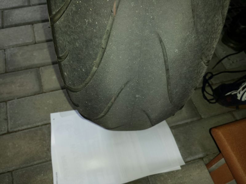

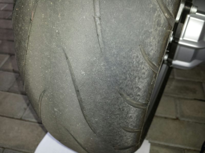

Hallo liebes Forum,
mein RP 2 Hinterradreifen ist vermutlich ziemlich fertig. Was mir aufgefallen ist - der ist ziemlich eckig abgefahren. Liegt das an der Triple-Weisderherrgott-Mischung, wo innen eine härtere Mischung ist wie außen? Der Reifen ist trotz schonendster Fahrweiße auf der Flank sehr abgefahren.
Johema
Johema
- Beiträge: 3522
Re: Road Pilot 2 und 4 kombinieren?
nö, die kante kommt vom geradeausfahren.
in der mitte isses ja eh härter ... und trotzdem stärker verschlissen.
