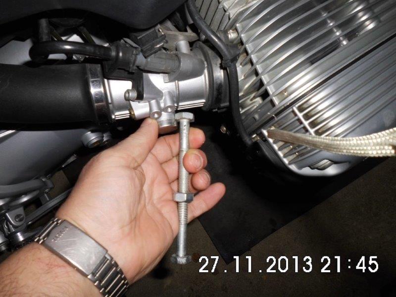

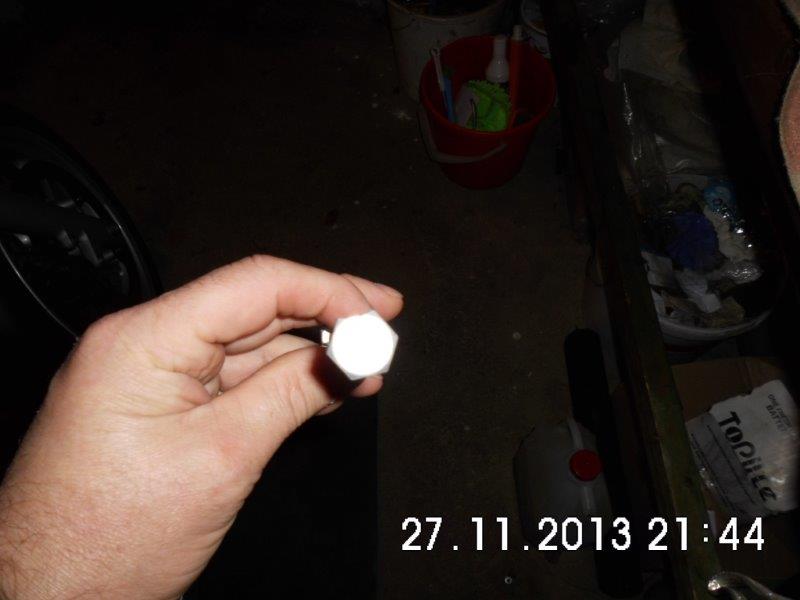

den Deckel an der DK: eine große Schraube mit 6kannt kopf, eine seite des 6kannt mit Rundfeile einkerben und am ende ne Mutter drauf!
nun hast du mit hilfe eines Hammers einen Abzieher für die Kappe. Macht sich natürlich besser, die kappe runter zu schlagen, wenn die DK noch eingebaut ist.
Gruß Bernd und viel Spass!!

bilder sagen mehr als worte :wink:die Abgerundete seite gegen die Kappe, mit nem Hammer hinten gegen den Schraubenkopf, dann kommt das ding stück für stück
Gruß Bernd

Guten Menschen wird schönes Wiederfahren!!! Anhand der Bilder ist die Funktion sofort verständlich, danke das du so spät noch die Mühe gemacht hast für die zwei Bilder , jetzt hab ich etwas Schuldgefühl aber vielleicht kann ich auch mal Dienlich sein! So wie man auf denn Bildern sieht ist deine R in einem wirklich sauberen Zustand :D Im Gegensatz zu meiner das sind die DKs arg verschmutzt, meine R hat bestimmt keine 43 sondere eher 143Tausent, naja aber ärgern bring auch nichts, solange ich alles selbst machen kann geht's ja und Gebrauchte Ersatzteile gibt es ja zum Glück genug, das war ja auch ein Grund weshalb ich eine Q wollte, als sehr großer Bonus kommt noch dieses Forum und dessen Hilfsbereite Mitglieder mit großen Erfahrungswerten hinzu :)
Schöner Gruß:Jürgen
