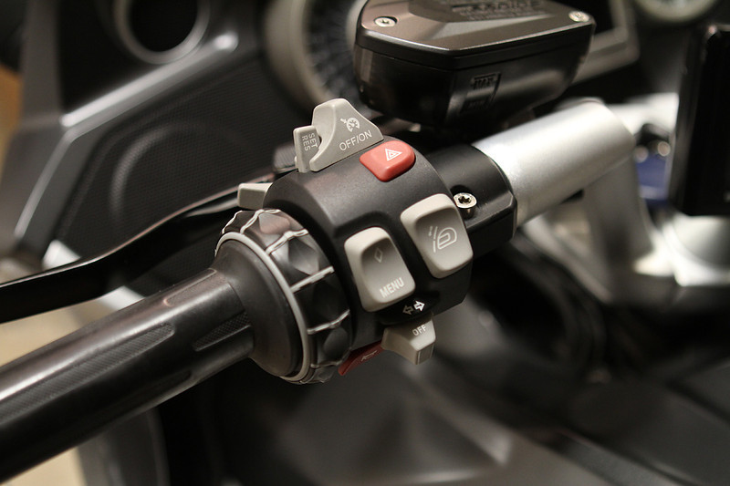

:wink: ................nur mal so, sprich eine Frage;
:?: ........................." was geht da eigentlich immer kaputt "............................ :arrow:

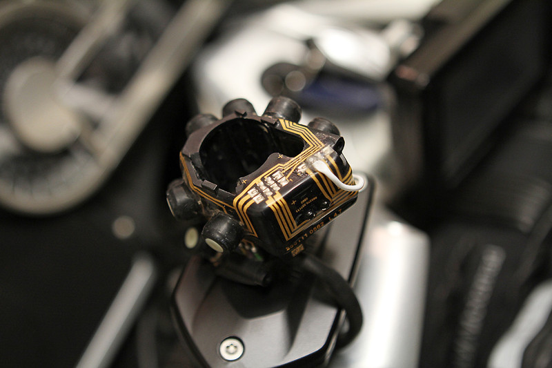

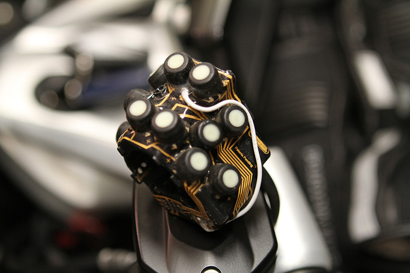

Du meinst wohl eher, was hier nicht kaputt gehen kann.
Über Kanten gelegte VDO-Platinen waren schon immer anfällig, insbesondere wenn Temperaturen und Vibrationen ins Spiel kamen.
Aber gestripped sieht das schon irgendwie seltsam aus ;-)

Halt ichs aus! Mal sehen wie lange dieser Schrott hält!
Chucky kann ich nur zustimmen. Lange hält di "silberne" Oberfläche an der Kontaktierung bestimmt nicht.
Lass da mal ordentlich sauren Regen reinlaufen - das war's dann.
Habe erst vor 2 Monaten an einem Asus Transformer Pad die Lautstärkeregelung nebst Ein/Aus -Schalter mit Wirewap und micro Schaltern zur Funktion verhelfen müssen - und das Teil ist immer im Trockenen.
Manne, die Frage ist durchaus berechtigt. Kackfolienschalter sag ich da nur! Im Auto u.U. einsetzbar aber nie auf'm Bike!
Raus ausm Studium und gleich sowas konstruieren.
