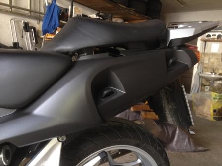

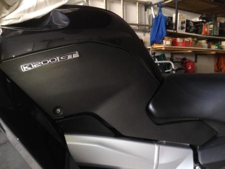

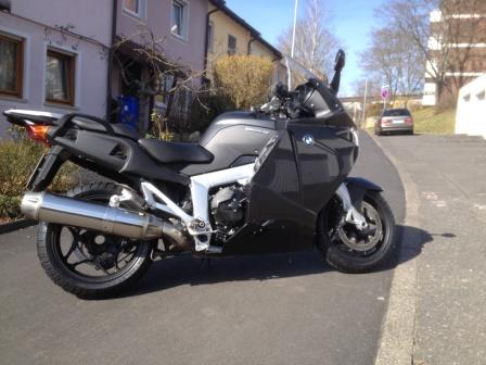

Fahre zwar schon wieder seit Jan aber jetzt
Die Saison eröffnet.
Mit neuen Reifen roadtrack Z 6
Und Teillackierung mit Sprühfolie.
Geniales Zeug , wenn es nicht gefällt einfach Folie abziehen
Und das Bike schaut aus wie früher.
Guten Start an alle und unfallfreie Saison.
Grüße aus Veitshöchheim

Hallo Thomas,
nichts für ungut, aber ...
Das mittlere Bild zeigt die ästhetische Entgleisung von BMW, wenn die Koffer abgenommen sind.
Diese Höhle mit dem Zinken ist einfach schrecklich!
Mir unverständlich, dass niemand darauf kommt, Deckel zu anzubieten, die den Bereich
einfach verschwinden lassen und eine ästhetische Linie bilden.

tjaja, die K13 ist einfach nicht gemacht für Koffer ab...
aber nix für ungut @Dietmar: wer mit einer ästhetischen gesamtentgleisung unterwegs ist, sollte nicht den ersten stein....
*ganztiefduckundweg*

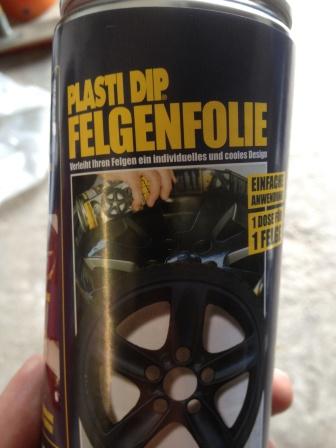

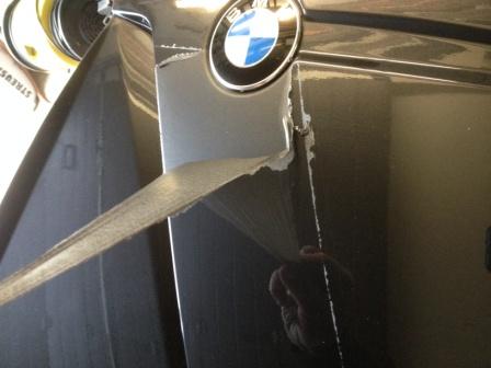

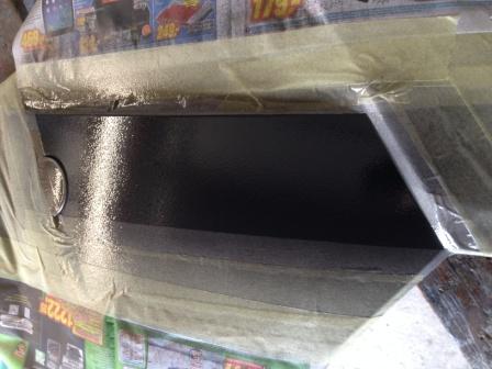

Hallo Franz,
hier siehst du im Anhang Videoclips.
http://www.plastidip.de.com/videos/
Es gibt ja verschiedene Hersteller, für mich kommen derzeit nur zwei zur Auswahl
Foliatec und die obige.
Ich habe die Seitenteile fettfrei gemacht (nur normal gewaschen)
und dan gesprüht wie mit normaler Farbspraydose.
Man muß hier auch mehrere Schichten machen.
Bei einem Versuch auf die große Verkleidung ein Muster zu sprühen, bin ich noch nicht weiter gekommen.
An den Abkleberändern gibt es keinen sauberen Übergang als wie bei normaler Farbe.
Ansonsten nach ca 1h Trockenzeit kann man die Folie wieder abziehen wenn es einem nicht gefällt.
Der Preis ist bei den zwei Herstellern unterschiedlich,
ich habe für 4x 400ml Dosen schwarz matt über Amaz.... 49,- € bezahlt.
Kann man nichts verkehrt machen.
Ich teste das auf jeden Fall noch auf verschiedenen Untergründen/Materialien aus.
Als nächstes sind meine ALU Felgen vom Auto dran.
Unten noch ein paar Bilder von meinen Versuchen.

ob die Bullaugen jetzt schön aussehen oder nicht ist natürlich Geschmackache.
Mich überzeugen die Koffer und das ganze System.
Klar man hätte irgendwelche Abdeckungen anbringen können, wäre eine schönere Linienführung
aber selbst bei der neuen sieht man sie ja auch, nur andere Linienführung.
Also für mich ist das halt der Kompromiss den man eingehen muß wenn man ein gutes Koffersystem haben möchte.
Für mich hätte die große Verkleidung der 1200GT auch nochmal seitlich eine dezente Linie haben können aber die hat sie nicht.
Jetzt muß ich selber ran.
Deswegen habe ich auch dieses Thema gestartet um 1. eigene Ideen einzubringen und 2. neue Ideen zu bekommen.
Dafür sind wir doch alle hier im Forum oder.
Ich glaube auch nicht das meine schwarze jedem gefällt, muß sie ja auch nicht.
Aber Ideen möchte ich
Also wer hat noch Ideen und Vorschläge was man noch so alles machen kann.
