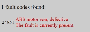

So - ich habe versucht dem Frank zu helfen und mal mein Diagnosegrät angeschlossen und es wirft folgenden Fehler aus:
Beim Test mit dem Fußbremshebel ist auch zu merken, das hinten nur zeitweise und kurzzeitig der BKV anspring und dann die Anlage in Störung geht.
Zieht man den Handbremshebel kommt der BKV sofort, nach längere Betätigung des Bremshebel bis zum Anschlag geht die Anlage auch wieder in die Störung.
Umfeld um das ABS-Gerät alles geprüft - kein Fehler von aussen festzustellen, d. h.:
A .... Karte gezogen !
Hat einer zufällig mal eine Schnittzeichnung vom dem ABS-Gerät - will es nicht reparieren - nur verstehen !
d. h. also, soweit mein Kenntnisstand reicht, das der zweite Motor für den Bremskraftverstärker hinten defekt ist.Beim Test mit dem Fußbremshebel ist auch zu merken, das hinten nur zeitweise und kurzzeitig der BKV anspring und dann die Anlage in Störung geht.
