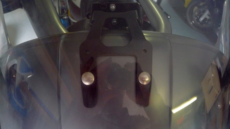

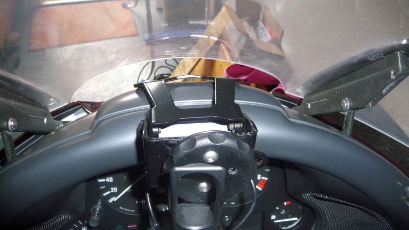

kannst Du mal bitte ein paar Fotos von deiner Navi Anbauweise einstellen?
Würde mich echt interessieren.
Gruß
Michael
LT - Wolfgang
Beiträge: 70
Registriert: 24. November 2011, 11:58
Skype: Wolfgang--60
Mopped(s): k1200LT Bj.02/2000 Canyanrot
Wohnort: Jüchen-Gierath, Rheinland (NRW)
Re: Mein Packesel
#6 Beitrag von LT - Wolfgang »
Hallo Michael,
wie versprochen die Fotos von der Anbauweise meines Navi's. Die Halterung habe ich bei P..o gekauft. Sie gehört normalerweise zu einem Tankrucksack an dem ein Navi befestigt werden kann. In die obere Verkleidung habe ich zwei Löcher gebohrt, diese mit zwei Schlossschrauben versehen und von der Rückseite mit zwei Karosseriescheiben uns selbstsichernden Muttern gekontert. Bei dieser Konstruktion muss allerdings die Halterung ein wenig nachgebogen werden. Die Kabel der Stromversorgung sowie Kombi mit der Baehr - Anlage habe ich links und rechts neben der Kockpitverkleidung rausgeführt. Ich benutze ein Navi von TomTom welches nicht wasserdicht ist. Bei dieser Positionierung ist ein leichter Schauer bei heruntergefahrener Scheibe aber kein Problem. Wenn es dann doch einmal stärker schüttet, verschwindet das Navi in einer wasserdichten Tasche.
Viel Spass beim evtl. Nachbau

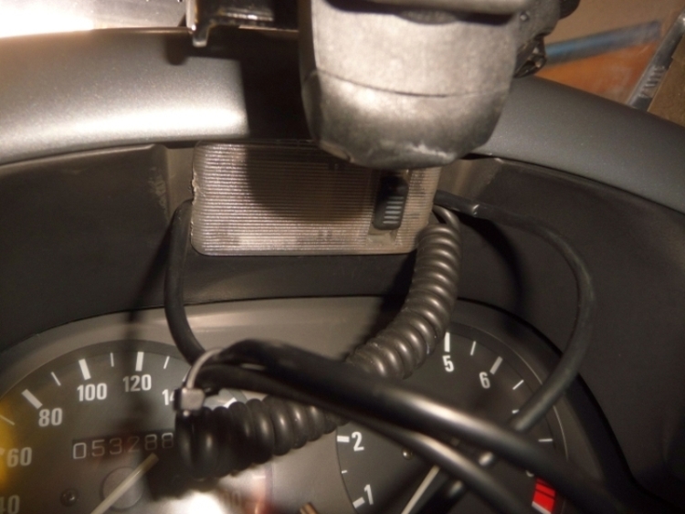

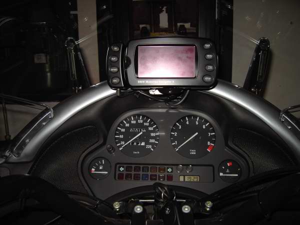

das gleiche gibts auch so:
den Halter gibts es so zu kaufen, frag mal Harald Herden. Du verlierst zwar die Innenbeleuchtung, das Endergebnis sieht aber so aus, als ob es so gehört...
