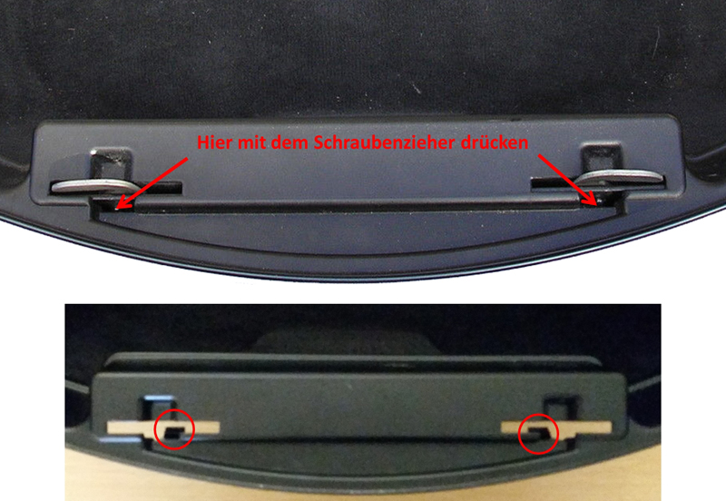

da mir im Topcase Flüssigkeit ausgelaufen ist, möchte ich die Innenschale entfernen. (Model 2004)
Links, Rechts und auf der Scharnierseite geht die Schale leicht weg von der Außenschale.
Nur vorne im Schlossbereich hakt es. :shock: Ich habe durch die Suchfunktion im Forum nur
wenige Tips gefunden......weis aber dadurch, daß es hier 2 Haken gibt, die mit einem Schraubenzieher zu drücken sind.
Leider finde ich gar nichts wo ich drücken kann......hat jemand eine genaue Anleitung...evtl. mit Bildern?
Danke schon mal.

Hallo Wilfried,
Bilder habe ich leider nicht. Wenn Du mal mit einer Taschenlampe von oben links und rechts in die Aussparungen reinleuchtest, siehst Du die Kunststoffnasen (ca. 1.5 cm breit). Die drückst Du mit einem größeren Schraubenzieher etwas nach innen (also den Schraubenziehergriff zu Dir hin nach aussen) und ziehst den Topcaseeinsatz nach oben weg. Das musst Du rechts und links machen.
Gruß Günther

So, habe es hinbekommen.
Für diejenigen, die vor dem gleichen Problem stehen, habe ich hier ein Bild zur Besseren Erklärung.
Danke nochmal für die Hilfe.

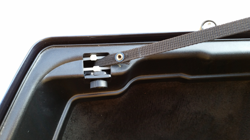

Beim Ausbauen der Schale habe ich jetzt auch noch gesehen, daß die Gurtaufhängung bereis "angebrochen" ist :cry:
Ich kenne den Reparaturvorschlag aus der WIKI:
http://wiki.bmw-bike-forum.info/index.p ... er_K1200LT
.....die gefällt mir aber als Lösung bis jetzt noch nicht. :oops:
Ganz abgerissen ist es bis jetzt noch nicht.....habe es mal mit 2 Kabelbindern verstärkt, bis mir was stabileres einfällt.
Vielleicht hat jemand von den anderen Koffergurtgeplagten noch eine :idea:
Ich würde eine reine Schraublösung mit Metall ohne Kleben bevorzugen.
