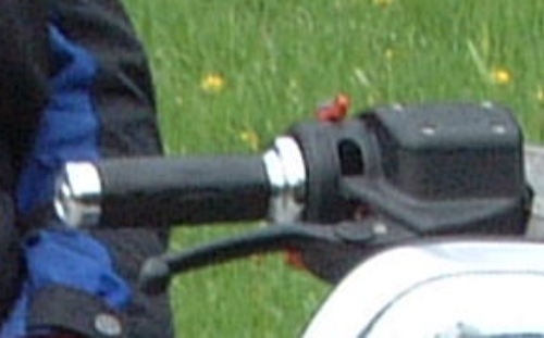

PeterMk hat geschrieben:Manfred , hast Du ein Bild davon?
...wenn mich nicht alles täuscht, dann ist der abgebildete Griff von einer C oder CL. Manfred kann uns da sicher weiterhelfen.

Denke ich auch das die oben gezeigten Griffe identisch sind mit den CL Griffen.
Hier sind meine, einmal rechts und einmal links.

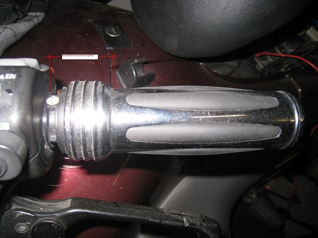

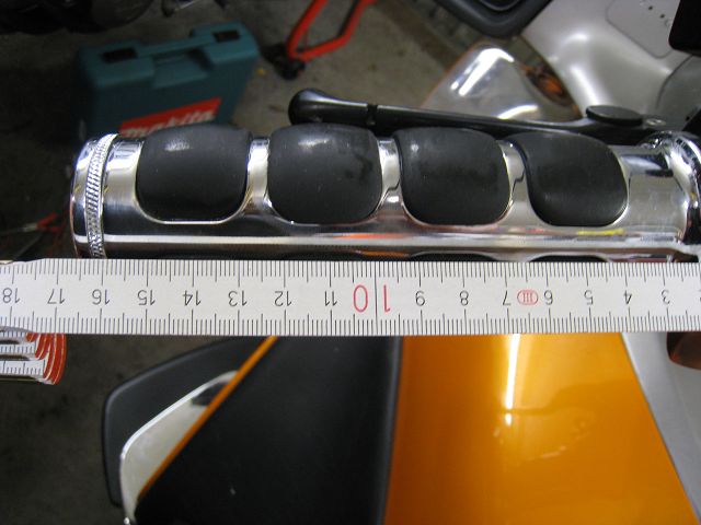

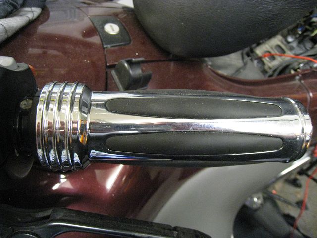

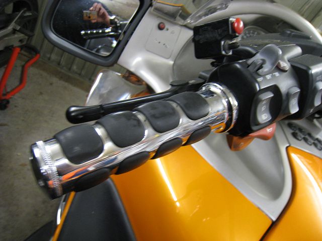

Es passen alle Griffe die es bei Louis & co gibt mit dem grösseren Zolldurchmesser.
Nachteil: Man braucht zwei Satz weil die Dinge für rechts und links unterschiedliche Abmessungen haben.
Die Dinger sind erheblich länger und dicker, liegen gut in der Hand und sehen schick aus. Die Heizung braucht etwas länger um durch zu kommen ist aber dann wie gewohnt.
Da ich zwei LT habe kann ich auch mit zwei Sorten glänzen.

Hi Dieter, die Dinger sehen echt klasse aus.
Kannst Du etwas genauere Angaben zu der Größe geben, speziell die zwei verschiedenen Durchmesser, welche benöigt werden.
Ich würde gerne vorher die Griffe besorgt haben, bevor ich die alten Gummi abschneide.
Oder hast du zufällig eine Art.Nr. zu der Variante auf der orangen LT.

Vom Griffgefühl sind beide gleich. Ich fahre aber auch nie ohne Handschuhe.
Ich tendiere aber mehr zu den länglich begummiten Griffen. Bei den Quadratgummis scheinen sich die Gummis etwas raus zu drücken. Ich habe die Gummis schon einmal wieder etwas zurückdrücken müssen.
Es gibt aber bei Louis und co noch viele andere hübsche Teile. Da sollte auch für deinen Geschmack etwas dabei sein.
Nochmal so zum Griffgefühl. Dadurch das die Teile dicker sind passen die viel besser zu meinen großen Pfoten. Die Hände ermüden weniger als bei den dünnen Originalgriffen.
Und noch was: Die Griffe sind länger als die Originalteile und fangen auch etwas weiter aussen an. Das liegt an der Gaszugaufnahme die an den Griffen dran sind. Siehe Bild zwischen den roten Markierungen. Für kleine Hände sind die Schalter / Bremens / Kupplung evt. nicht mehr erreichbar.
Ein ganz neues Lenkgefühl kommt da auf.
