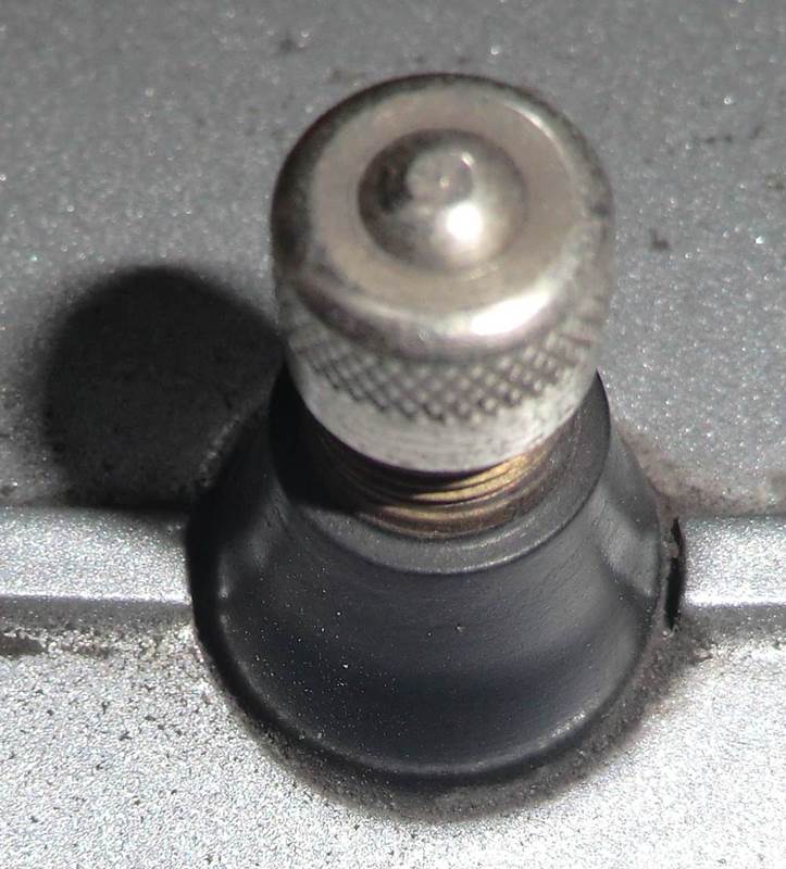

ich habe mir letztes Jahr ein Zumo 590 mit RDKS Sensoren gegönnt. Nun muss ich den Hinterreifen wechseln und möchte das vorgeschriebene Metallventil gegen das Gummiventil tauschen lassen. Da die Felge der LT in der Mitte eine umlaufende Naht hat, muss unter der Mutter eine ca.5mm dicke Unterlegscheibe, die auf einer Seite der Felge angepasst werden muss, gelegt werden.
Hat einer von euch auch Metallventile verbaut , oder hat jemand eine andere Idee, was man da machen kann? Was für einen Lochdurchmesser hat die Felge (11,3mm oder 8,3mm)?

Ich habe das an meiner Reserve Felge gemacht.
Zur Abdichtung brauchst Du Gummidichtungen, innen sowie außen.
Die Dichtungen sind aber bei den Ventilen dabei. Der Durchmesser ist 11,3 mm.
Eine Beilage würde ich nicht verbauen das bringt nur mehr Unwucht und wird auch selten dicht.
Ich habe das von der Außenseite mittels eines Fräsers und einem Dremel von Hand weggefräst und tiefer gesetzt. Dazu brauchst Du allerdings einiges an Geschick und Gefühl da dies auch nachher die Dichtfläche und Auflagefläche für das Ventil ist.
Läuft seit drei Jahren und ist dicht.
Wenn Du mir deine Emailadresse durchgibst kann ich Dir auch ein paar Bilder dazu senden.
Manfred

Also versuchen wir es einmal.
Allerdings kannst Du nicht dieses Winkelventil einsetzen die sind für die Drucküberwachung nicht geeignet, du musst ein gerades nehmen. Ist aber vom Aufbau völlig gleich.
Das ist die nachgefräste Ventilaufnahme.
http://i766.photobucket.com/albums/xx30 ... yclvfi.jpg
Noch einmal etwas näher dran oder in anderer Beleuchtung.
Die Oberfläche sieht in diesem Licht unebener aus als sie wirklich ist.
http://i766.photobucket.com/albums/xx30 ... C03203.jpg
Und das ist das eingesetzte Ventil
http://i766.photobucket.com/albums/xx30 ... C03206.jpg
Ich hoffe das hilft dir weiter, Manfred

??? Natürlich habe ich den Durchmesser vergrößert und bis auf den original gefrästen Boden der vorhandenen Ventilaufnahme tiefer gesetzt.
Die Metallventile nehmen in der oberen Kappe die Dichtung auf damit sie nicht seitlich weggedrückt werden kann. Die Gummidichtung sitzt dann in der Kappe und mit dem unteren Teil in der Bohrung und dichtet nach innen ab. Diese Kappe sitzt dann nach dem Anziehen mit der Mutter im Innern der Felge unten im Boden der Ausfräsung auf oder wenigsten fast auf. Da der Durchmesser der Kappe aber etwas größer ist als beim Gummiventil muss auch die Aufnahme größer sein. Felgen neueren Baujahrs sind schon auf diesen größeren Durchmesser beziehungsweise durch eine Veränderung im Nahtbereich für die Aufnahme dieser Ventile verändert worden.
Manfred
Manfred

Danke für deine Antwort. Ich habe mir ein Metallventil gekauft und den Durchmesser mal nach gemessen. Der Durchmesser des Metallventils ist ca. 1mm kleiner als der Durchmesser vom Gummiventil. Wenn nun die Vertiefung in der Felge plan ist, müsste es passen.
Kann mir jemand beschreiben wie die Vertiefung in der Felge aussieht oder ein Foto zusenden?
Vielen dank im Voraus.

Also wenn ich mich da recht erinnere ist das ein großer Radius unter dem Gummiventil oder eine kleine gerade Fläche die in einen Radius übergeht.
Manfred

Für die LT passende Metallventile gibts z.b. hier:
https://shop.tiremoni.com/autozubeh-r/z ... moni/a-43/
Die fahre ich seit 6 Jahren !
http://uelbich.de/felge/metallventiel-vorne.JPG
Vorderradfelge - Felge musste nicht verändert werden.
Insbesondere hinten muß man/frau aber aufpassen !
Die Nachfüllgeräte an der Tanke mit Metallstab
http://upload.wikimedia.org/wikipedia/c ... ndruck.JPG Bildquelle Wikipedia
können diese Ventile abbrechen (die Hebelwirkung ist ernorm) - ist mir einmal passiert !
