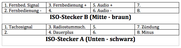

Ich habe mir mal die Mühe gemacht und die Pinbelegung des MK I, bzw. die ISO-Belegung zusammenzusuchen.
Des Rätsel's Lösung war letztendlich ganz einfach. Die Radiostummschaltung hat sich geändert. Bisher war diese auf dem ISO-Stecker A bei Pin 3 zu finden. Dies hat sich bei VDO geändert seit dem MS 3100. Neu zu finden wäre dieser dann auf dem ISO-Stecker B bei Pin 4. Kurzerhand eine Zange genommen und den betroffenen Pin versetzt und siehe da, die Tante quasselt wieder.
