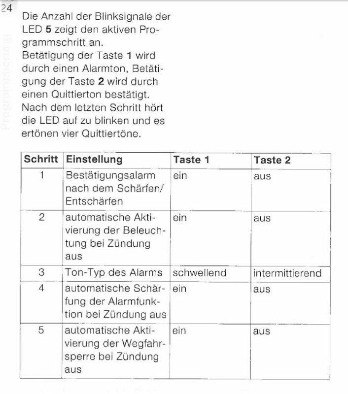

Die Beleuchtung schaltet sich kurz ein wenn die Zündung ausgeschaltet oder mit der Fernbedienung die DWA ausgeschaltet wird. Bei eingeschaltetet Zündung geht die Leuchte nicht an.
ich kann dich beruhigen. Dein IQ ist OK und auch die Brille vergrößert einwandfrei. Ich habe scheinbar nichts zur Unterbodenbeleuchtung in der Wiki geschrieben.
Welche Sicherung zuständig ist kann ich nicht sage. Ich habe von der Mü keine Schaltpläne. Die Anschüsse an der Leuchte sind egal, müsste immer funktionieren.

Nachdem an meiner 2006er zwar ein Bodenlicht vorhanden ist, aber nichts leuchtet, weder bei Zündung aus, noch sonst irgendwie, habe ich mal diverse Beiträge dazu gelesen und bin unter anderem hier gelandet..Dieter Siever hat geschrieben:Die Bodenbeleuchtung kommt direkt vom Steuergerät der DWA. Zuständig ist die Sicherung F12 die für die DWA und damit auch für das Bodenlicht zuständig ist.
Bei der Fehlersuche die Sicherung F12 gesucht. Gleich mal die erste Erkenntnis .....gibt es an der MÜ nicht, da nur mehr zwei Sicherungsboxen vorhanden sind und pro BOX von 1-8 nummeriert. Hab die DWA Sicherung 15A lt. Wartungsanleitung gefunden. Da ist auch die ZV bei. Funktioniert alles soweit.
Benötige die Bodenbeleuchtung nicht wirklich, aber wenn sie schon mal vorhanden ist und rein aus technischem Interesse wäre es nett zu wissen, warum beide Seiten sich nicht melden.
Leuchtmittel gemessen, Kabel kontrolliert, scheint alles OK zu sein.
Eventuell liegt es daran, dass ich die DWA umprogrammiert habe, bei Zündung aus keine Wegfahrsperre Meine aber, dass die Bodenleuchten vorher auch schon nicht funktioniert haben.
Hat jemand einen Tipp, wo man noch suchen bzw. was der Grund sein könnte?

An der Programmierung der DWA kann es doch liegen. Siehe Schritt 2

Sehr gut Andreas, damit könntest Du recht haben. Danke für den Hinweis
Bei Punkt 2 dachte ich an den Hauptscheinwerfer, ähnlich bei PKW als Heimlicht. Deshalb auf "aus" programmiert.

Noch kurz eine Seite aus der Bedienungsanleitung

Sorry, hattest recht.AndreasOlzog hat geschrieben:Noch kurz eine Seite aus der Bedienungsanleitung
Hab meine umprogrammiert und somit ging dann nicht mehr "Beleuchtung bei Zündung aus"
Habe es nach deinem Hinweis getestet und jetzt erst bemerkt.
Jedoch funktioniert bei dieser Programmierung die Beleuchtung wenn der Ständer ausgefahren wurde oder die Alarmanlage ausgeschaltet wird.
Funktion Unterbodenbeleuchtung an bei ausfahren des Ständers wurde von mir nachgerüstet
