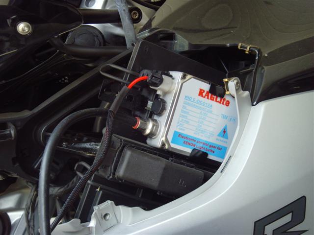

OlliK hat geschrieben:....und da es mein Leben sein könnte, hab ich es letztes Jahr auch in meine K-R eingebaut.
Details (Hersteller, Bezugsquelle, Bilder - vor allem wo das Steuergerät eingebaut wurde)?

#22 Beitrag von OlliK »
Hallo Manfred,
das Kit ist von Raglite mit einem 8000k Brenner. Das Steuergerät hab ich hinter die Armaturen verbaut. Bilder hab ich leider keine gemacht :oops:
Die Bezugsquelle ist http://www.bugenhagen.net/

#23 Beitrag von Handi (inaktiv) »
OlliK hat geschrieben:Bilder hab ich leider keine gemacht :oops:
Danke für die Info. Vielleicht hast Du ja doch die Gelegenheit, noch ein, zwei Fotos zu machen und mir zu schicken bzw. hier im Forum einzustellen. Und was Du beim nächsten TÜV machst bzw. planst, würde ich natürlich auch interessieren. Kurzfristig zurückbauen? Ich hab nämlich auch schon mal darüber nachgedacht, konnte mich bisher aber nicht dazu durchringen. Daher meine Fragen.

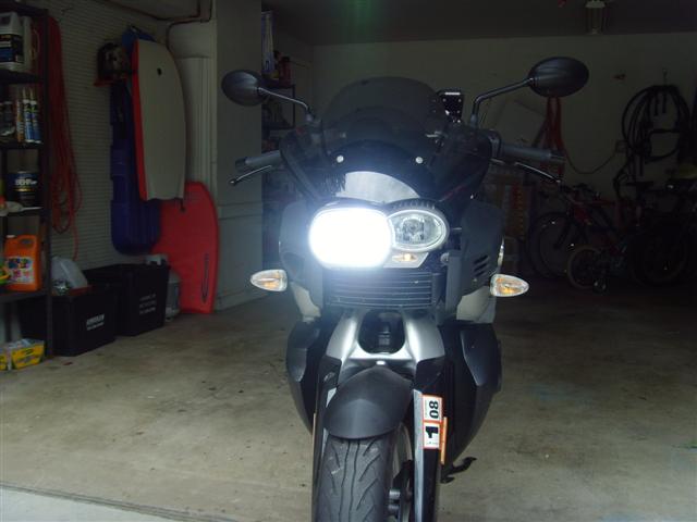

#24 Beitrag von speedy »
Habe meins von Profeus gekauft. Ralf ist super nett und hat richtig Ahnung (Link ist auf 1. Seite).
BMW bietet Xenon als Option bei der K12GT an. Würde der TÜV feststellen können, dass das Teil nicht Original ist? Im Fahrzeugschein wird Xenon doch nicht gesondert ausgewiesen, oder?
Hier ein paar Fotos:
